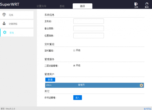

注意:该功能仅可发现运行在系统中的设备,并且需要设备打开了二层设备管理功能。
该功能需要设备打开二层设备管理功能,该功能在高级系统中。如下:

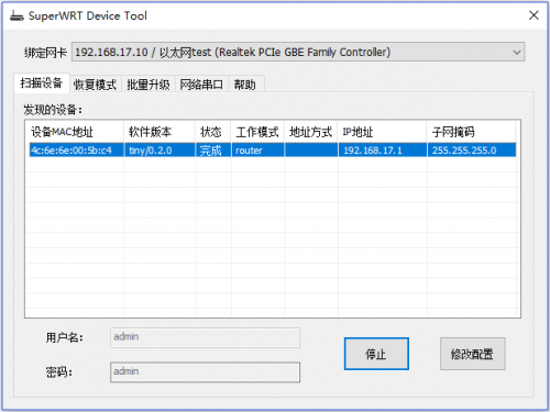

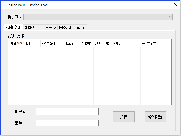

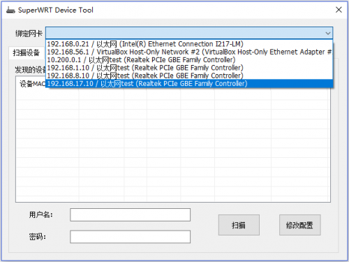

使用前,首先需要选择网卡。然后填入设备的用户名及密码,就可以进行扫描了。(如不填写用户名和密码,将不能获取设备的配置信息,也无法更改配置。)如下:
然后点击扫描,工具将扫描到的结果填入列表中。

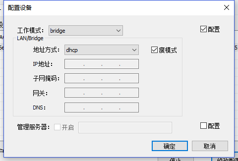

此时,可以更改设备的配置,先在列表中选中需要配置的设备,然后点击修改配置。(目前版本,配置时不可停止扫描。)
上面可对设备进行简单的配置,只有选择了配置的项目才会下发。
