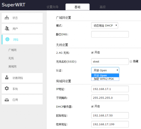

SuperWRT的无线驱动经过了优化及长期测试,能保证更好的稳定性及性能,是SuperWRT的核心技术之一。
在基础配置页面中,可以配置无线的:无线名称(SSID)、加密方式、密码、隐藏等功能。
| 无线名称(SSID) | 连接WiFi设备所扫描到的名称,最多32个字节(如果为中文,按UTF8编码,编码后需小于等于32字节长度)。 |
| 认证 | 开放和加密两种。其中加密方式仅支持WPA2加密。 |
| 密码 | 加密时,连接需要输入的密码,要求长度在8-32字节之间。 |
| 隐藏 | 打开隐藏后,设备将不会对外广播SSID。也就是无法在终端上扫描到设备的无线名称,只能通过手动输入的方式进行连接。 |
| 发射功率 | 设备发送时可用的最高功率。因设备的硬件不同,上限会有所区别。 |
| 信道 | 设备工作的无线信道。如果设置为自动,将在设备启动扫描最优信道,并一直工作在该信道,直到下次配置或重启。 |
| 信道频宽 | 使用更高的频宽,可以获取到更高的速率,但同时也再容易受到干扰。因此,建议在2.4G时,使用20M频宽。 |
| 定时关闭 | 可定时关闭无线、或降低无线功率,以禁止指定时间上网或减小辐射。可分为工作日和周末的不同时段进行设置。 |

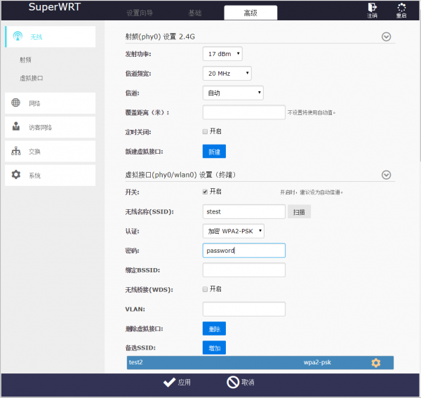

| 绑定BSSID | 当设置了绑定BSSID后,Station将仅连接该BSSID。 |
| 无线桥接(WDS) | 当Station需要桥接其它网络时,需要开启WDS功能,以保证包不丢失信息转发。 当关闭该功能时,如果Station桥接了其它网络,此时Station工作在无线桥接模式下, 所有Station连接的网络下的设备,通过Station后将被替换为与Station相同的MAC地址。 |
| VLAN | 将Station与以太网的VLAN接口绑定。如Station未设置VLAN,但以太网或AP设置了VLAN, Station中转发的带对应VLAN Tag的数据将被转发到上述对应的VLAN中。 |
| 备选SSID | 可配置其它SSID,当前没有原配置的SSID或原配置的SSID信号比较弱时,将尝试连接备选SSID中的SSID。 建议只在 WISP 路由模式下开启该功能。 |

备选SSID功能用于以下场景:
备选SSID功能的使用方法:
